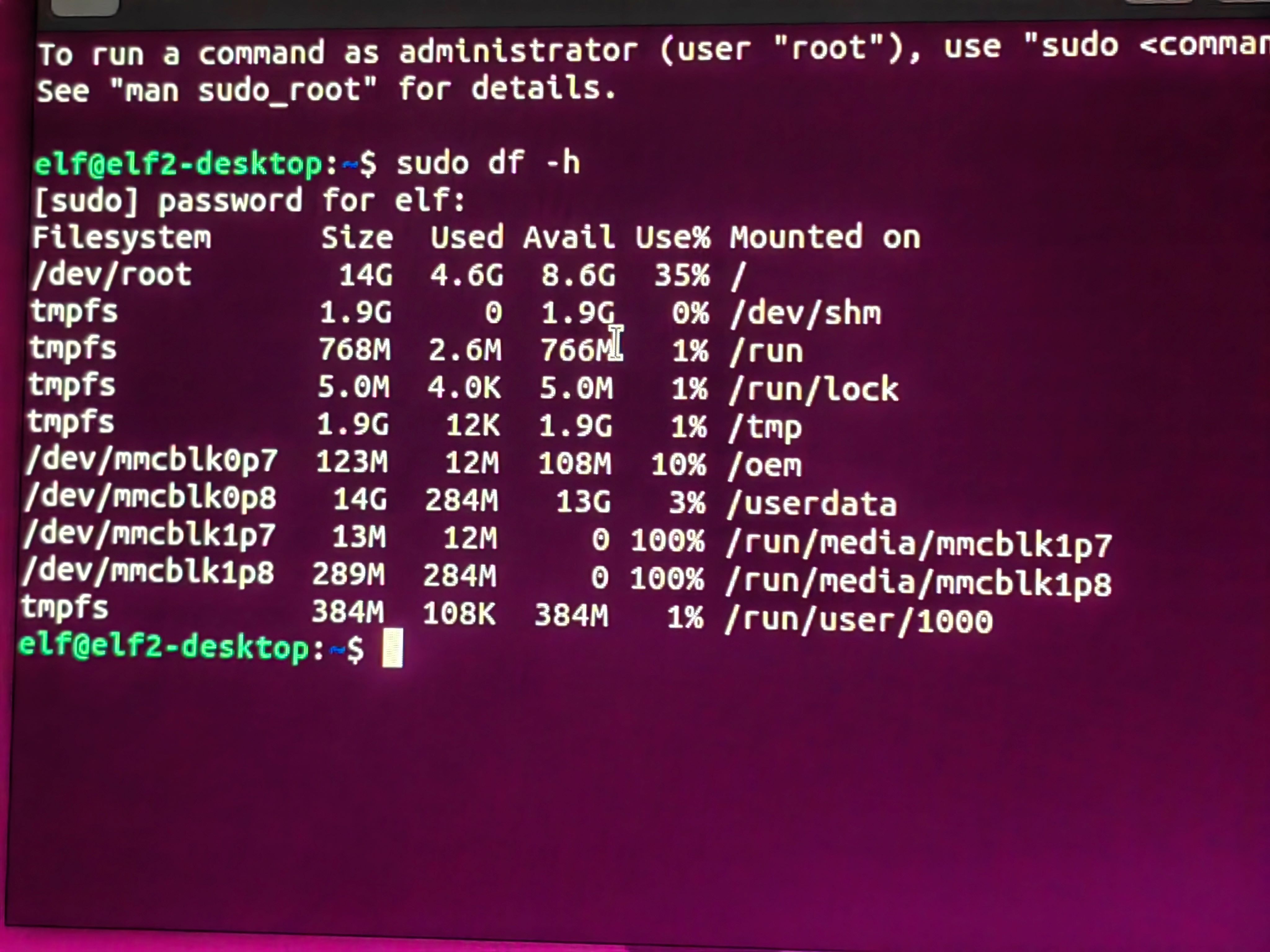

为什么成功从tf卡启动之后使用df -h命令
文件系统没有tf卡的空间
 楼主| 发表于 2025-5-12 11:46:45 | 显示全部楼层
板凳
需要扩展TF卡分区,您可以参考这个文档进行操作
扩展TF卡分区.pdf
