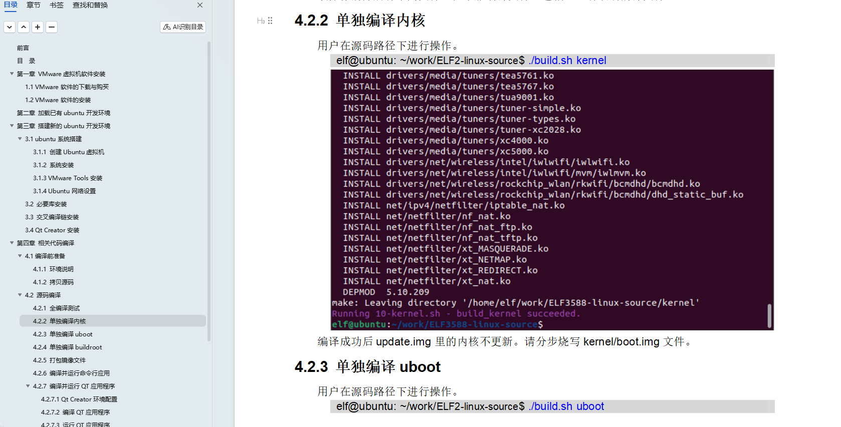

兄弟请问一下是不是必须要把镜像文件转为.img格式才能用开发资料里的烧录工具烧进板子呀
发表于 2025-4-15 09:33:59 | 显示全部楼层
地板
Yuei 发表于 2025-4-12 23:58
兄弟请问一下是不是必须要把镜像文件转为.img格式才能用开发资料里的烧录工具烧进板子呀 ...
不是所有的镜像文件都要转为.img格式才能烧写到板卡中。您可以看下ELF 2开发板编译手册中编译生成的镜像文件及如何将这些文件单独烧写到板卡中。
