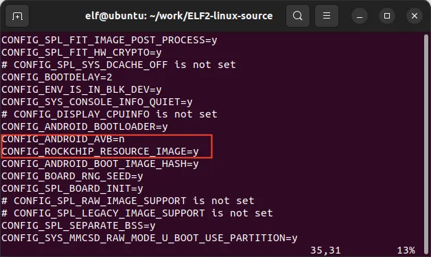

2.修改u-boot/configs/board_elf2_uboot_defconfig文件
elf@ubuntu:~/work/ELF2-linux-source$ vi u-boot/configs/board_elf2_uboot_defconfig
添加两行
CONFIG_ROCKCHIP_RESOURCE_IMAGE=y
CONFIG_ANDROID_AVB=n
注意:CONFIG_ANDROID_AVB本来就存在,直接改为CONFIG_ANDROID_AVB=n

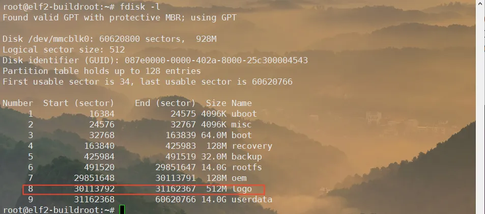

烧写完成后启动开发板,使用 fdisk -l 命令查看,即可看到logo分区:
