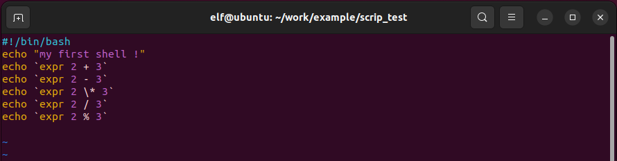

举例,在脚本中使用expr工具进行运算:
echo `expr 2 + 3`
echo `expr 2 - 3`
echo `expr 2 \* 3`
echo `expr 2 / 3`
echo `expr 2 % 3`
执行结果:

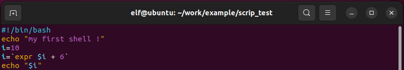

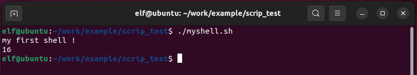

exprshell中可配合变量进行计算,但需要用反引号将计算表达式括起来。
i=10
i=`expr $i + 6`
echo "$i"
结果如下:

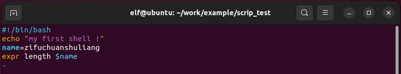

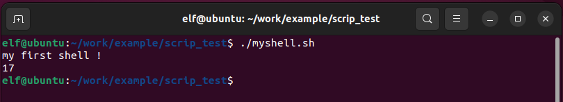

还可以利用expr计算字符串的长度:
name=zifuchuanshuliang
expr length $name
结果如下:
