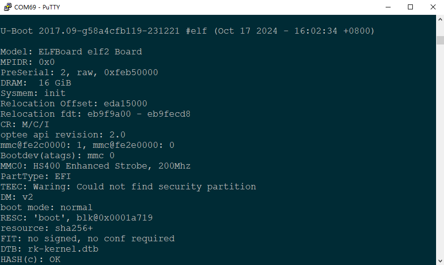

可以在u-boot目录下的Makefile文件中查看版本号。
同时也可以在开发板启动时,通过debug口的信息查看。

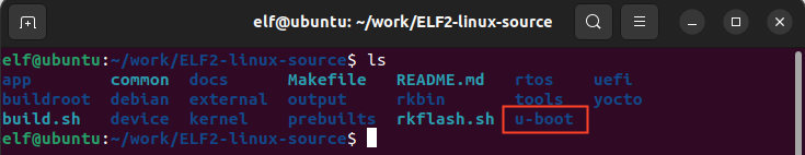

SDK源码解压后,uboot源码在u-boot目录下:
进入u-boot目录,使用ls命令查看uboot源码目录:
elf@ubuntu:~/work/ELF2-linux-source/u-boot$ ls
