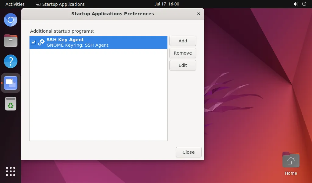

1.调试串口执行命令
elf@elf2-desktop:~$ export DISPLAY=:0.0
elf@elf2-desktop:~$ gnome-session-properties
此时板端会出现界面如下:
选择Add添加自己的启动脚本

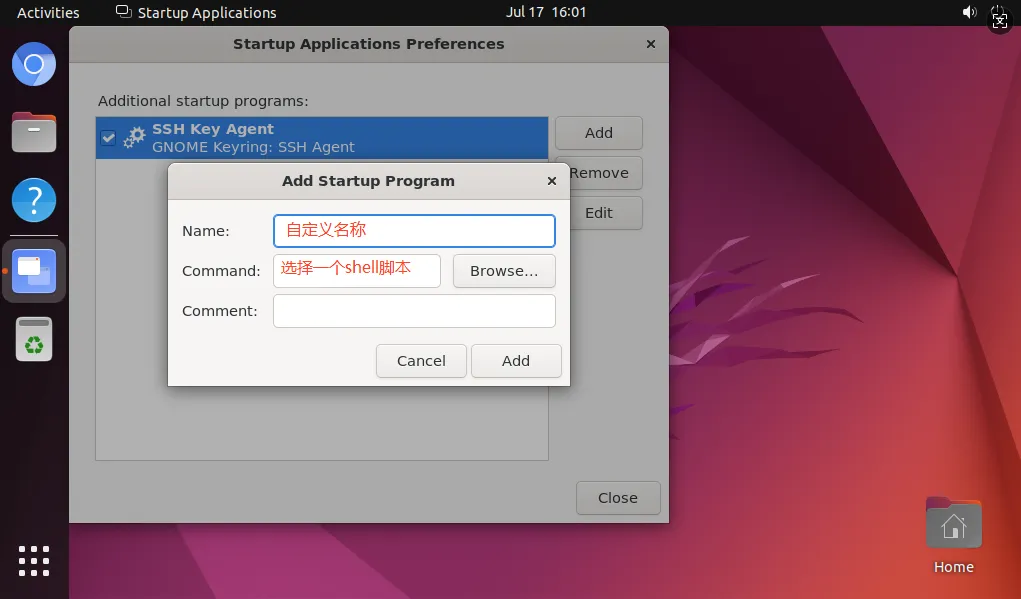

选择添加后按提示保存退出即可。

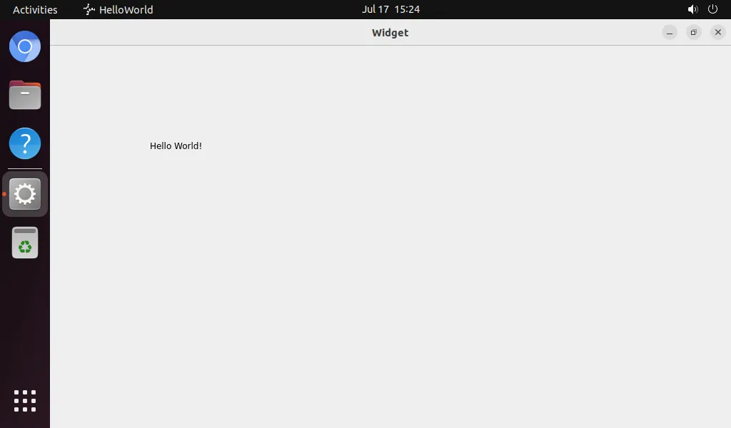

2.添加的test3.sh脚本内容如下:
export DISPLAY=:0.0
/home/elf/HelloWorld &
3.给脚本提供可执行权限chmod +x /home/elf/test3.sh
4.sync保存重启,验证是否自启动
