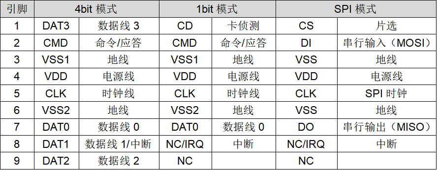

SDIO的信号传输模式有SPI、1-bit、4-bit三种。在SPI模式中,第8脚位被当成中断信号。其它脚位的功能和通信协定与SD记忆卡的标准规范一样。在SDIO总线定义中,DAT1信号线复用为中断线。在SDIO的1BIT模式下DAT0用来传输数据,DAT1用作中断线。在SDIO的4BIT模式下DAT0-DAT3用来传输数据,其中DAT1复用作中断线。
针对不同的引脚定义,如下图所示:
上图引脚定义如下:
SD卡:1-data3,2-cmd,3-vss,4-vdd,5-clk,-6-vss,7-data0,8-data1,9-data2
TF卡(SD模式):1-data2,2-data3,3-cmd,4-vdd,5-clk,-6-vss,7-data0,8-data0,9-data1
TF卡(SPI模式):1-rsv2,2-cs3,3-di,4-vdd,5-sclk,-6-vss,7-do,8-rsv

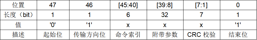

所有命令都有一个固定的48位代码长度:
起始位:占1位,值固定为0。起始位用于表明命令的开始,指示接下来的数据是一个命令。
传输方向位:占1位,值为1表示host发出, 值为0则表示device发出。
命令索引:通常是一个6位二进制数,这意味着它可以表示的数值范围是从000000(0)到111111(63),即0-63。例如CMD0 这项值为0,表示这是SDIO总线的第一个命令;CMD5这项值为5,表示这是第六个命令。
附带参数:占32位,CMD所附带的一些参数,不同的CMD,这32bit的每一位所代表的含义是不一样的。
CRC校验:7位CRC校验值,用于检测传输错误,通过对命令内容进行CRC计算饼附加到命令中,接收方可以验证命令的完整性和正确性。
结束位:占1位,值固定为1。结束位标志着命令的结束,告知接收方该命令的传输已经完成。
