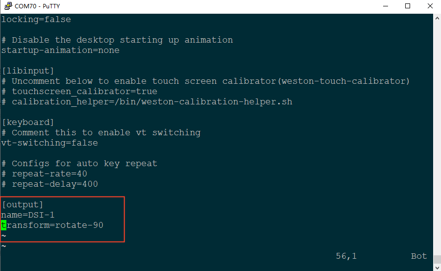

1.查看显示设备 输入ls /sys/class/drm命令,以MIPI屏为例。 root@elf2-buildroot:~# ls /sys/class/drm card0 card0-DSI-1 card0-Writeback-1 renderD128 version card0-DP-1 card0-HDMI-A-1 card1 renderD129 2.调整屏幕方向 修改/etc/xdg/weston/weston.ini文件,创建一个名为 [output] 的段落 ,以顺时针旋转90度为例。 root@elf2-buildroot:~# vi /etc/xdg/weston/weston.ini
添加内容如下 [output] name=DSI-1 transform=rotate-90

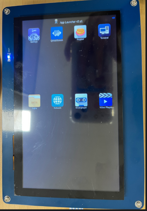

3.修改之后保存重启。效果如下:
