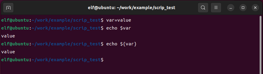

1)变量值无空格
var=value
使用echo输出变量var,echo $var或者echo ${var},如图:
也可以加上单引号或者双引号:
var='value'或var="value":

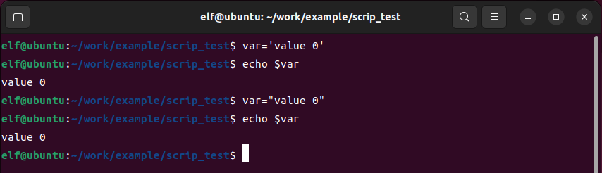

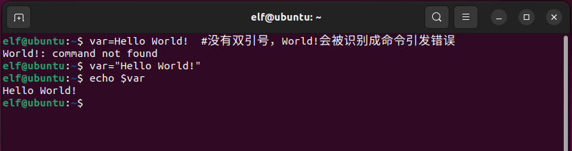

2)变量值有空格
var='value 0'或var="value 0":

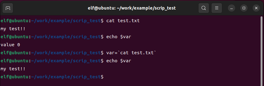

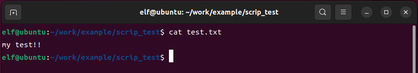

3)将命令执行结果赋值给变量
首先建立一个test.txt文件,输入内容为“my test!!”:

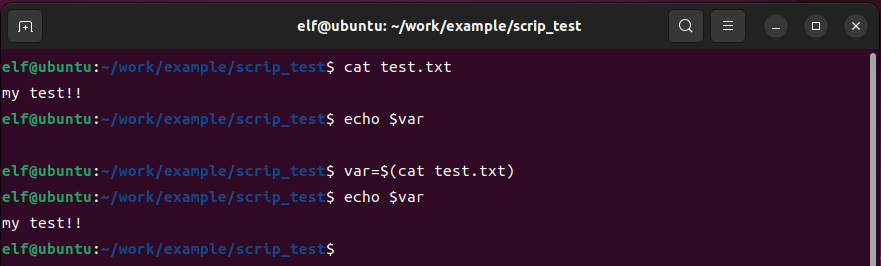

使用反引号方式包括命令“cat test.txt”,将test.txt中内容赋予变量var:
使用$()方式赋值给var:

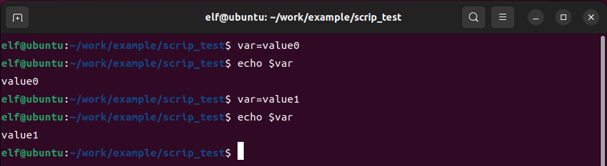

4. 变量的修改
变量的修改就比较简单了,直接给定义后的变量二次赋值就可以了。

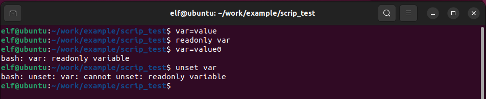

6. 将变量设置为只读变量
也可以将变量设置为只读模式,不允许修改,使用readonly命令。设置为只读变量后,不能用unset删除变量。如果还是用该变量,需要重启新的终端操作。
可以看到使用readonly命令之后,在此修改var变量,没有修改成功。

字符串是Shell编程中最常见的变量,没有空格的字符串变量可以用单引号或者双引号引起来,也可以不用引号。但是当变量是存在空格的字符串时就需要使用单引号或者双引号,否则操作系统将会把空格后面的字符串识别成命令。

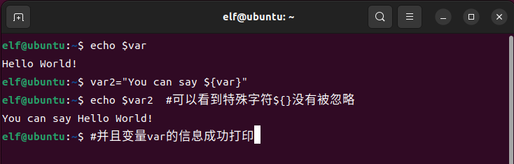

2) 双引号
双引号对字符串的限制如下:
双引号中可以存在变量
双引号中可以出现特殊字符
双引号只会忽略一部分特殊字符

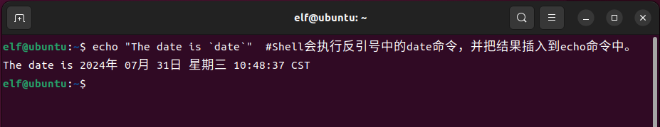

3)反引号
反引号与单双引号的功能不同,单双引号是用来定义变量的,而反引号是用来命令替换的。
命令替换是指Shell能够将一个命令的标准输出插入在一个命令行中的任何位置。

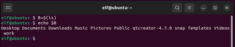

8. 将命令结果复制给变量
在日常使用中将命令的结果赋值给变量是非常常见的,对需要获取命令结果的变量内容赋值常见的有两种方法。
第一种是:变量=`命令`
elf@ubuntu:~$ A=`ls`
第二种是:变量=$(命令)
elf@ubuntu:~$ B=$(ls)
这里需要注意的是,在变量名前加$可以取得该变量的值,使用echo命令可以显示变量的值,$A和${A}的写法不同,但效果是一样的。
