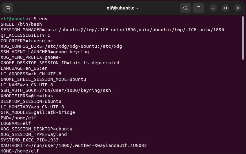

   查看环境变量可以使用env命令:
elf@ubuntu:~$ env

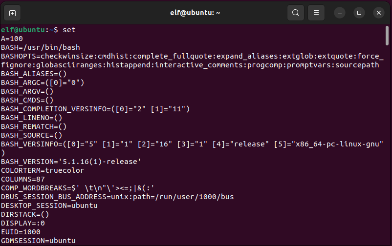

env命令只能显示全局变量,此外set命令也可以查看环境变量:
elf@ubuntu:~$ set
set命令可以输出所有的变量,包括全局变量和局部变量。

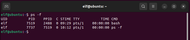

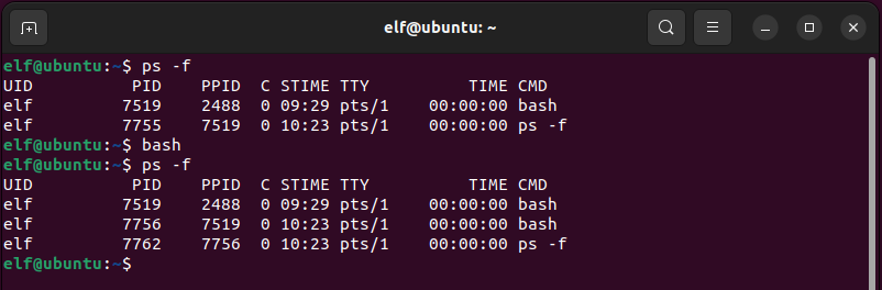

在当前终端通过ps命令可以看到目前运行的进程信息。
elf@ubuntu:~$ ps -f

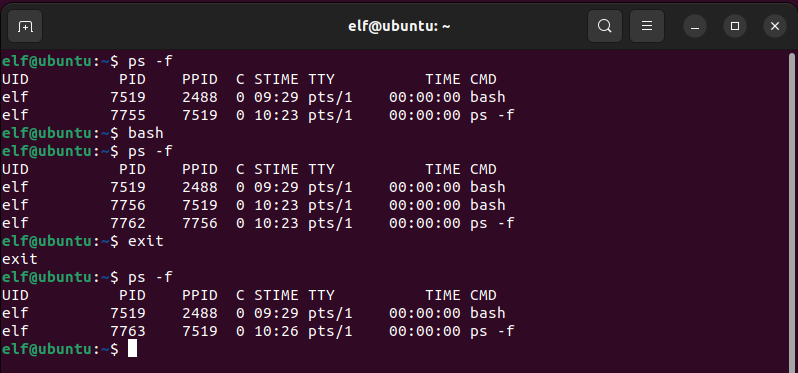

可以看到当前只有一个bash进程,这个bash进程就是当前使用的Shell进程。通过bash命令可以基于当前的Shell进程再开启一个新的bash Shell进行,即子Shell进程。elf@ubuntu:~$ bash
可以看到新增加的bash进程(子进程)的PPID是原来bash进程(父进程)的PID,通过exit命令可以退出子进程。
elf@ubuntu:~$ exit

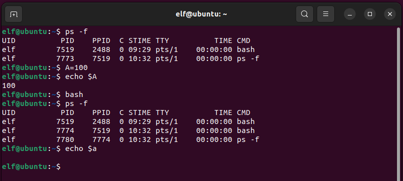

尝试在当前的bash进程中定义变量,之后在子进程输出,查看现象。

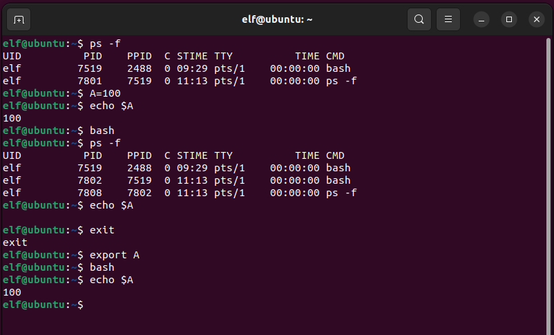

可以看到子进程中无法输出父进程中定义的变量,而这个问题就可以通过export命令解决。
可以看到设置了环境变量后,子进程就可以使用父进程的变量,同样变量也可以在Shell脚本、编辑器和各类应用中使用。
