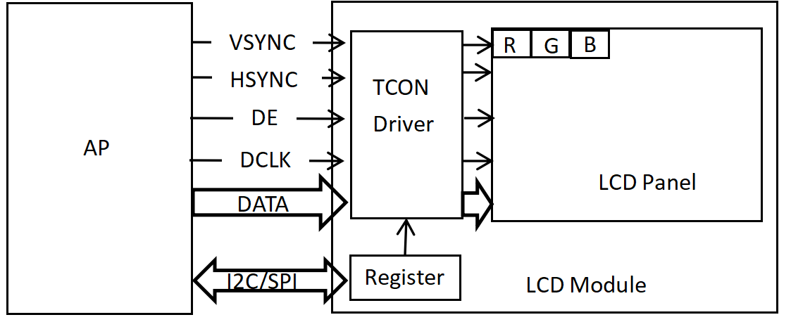

接口类型可以分为Parallel RGB和Serial RGB
1、Parallel RGB Interface
Parallel RGB:
最大分辨率:1920*1080
始终频率:1920*1080*60*1.2 = 149MHZ

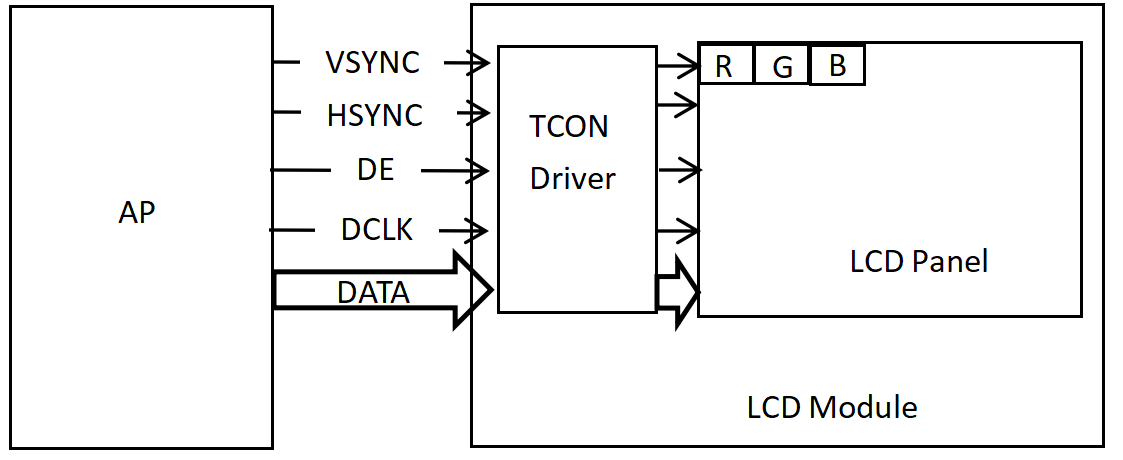

2、Serial RGB Interface
Serial RGB:
最大分辨率:800*480
时钟频率:800*3*480*60*1.2 = 83MHZ
