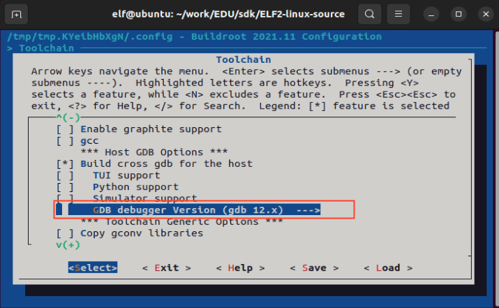

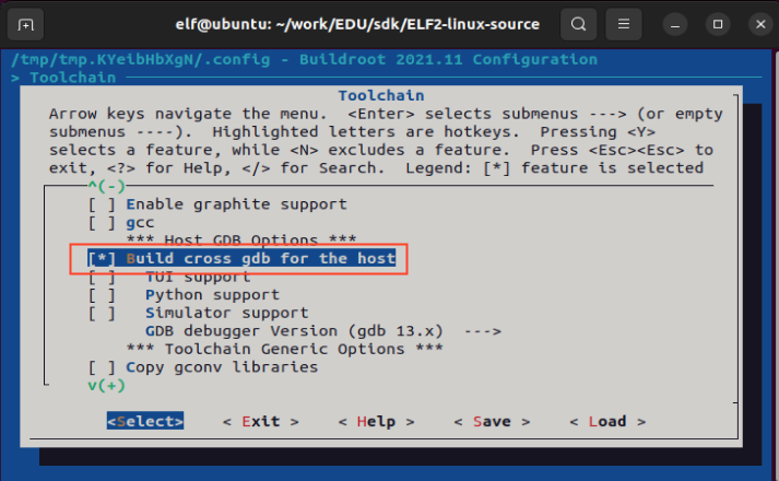

1. 虚拟机中安装gdb工具为避免符号解析错误或架构不兼容问题,用于远程调试的 GDB 应在版本上与开发板的工具链对齐。 elf@ubuntu:~/work/EDU/sdk/ELF2-linux-source$ ./build.sh bconfig
路径:
-> Toolchain
选择gdb版本,这里选择gdb12.x

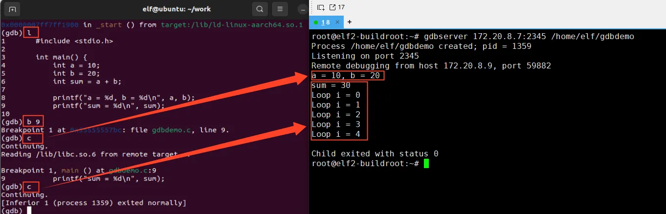

此时就可以根据需求进行调试了,下面是几个常用的命令
(1)l:列出所有源代码
(2)b:设置断点
(3)c:运行到断点处
(4)s:单步运行执行
(5)n:单步执行,但是step会进入函数里面,但是next不会
(6)p a:打印a这个变量的值
(7)q:退出,输入此命令则开发板上的gdbserver也退出
下面以具体示例介绍参数的使用方法。
(gdb) l //列出源代码
1#include <stdio.h>
3int main() {
4 int a = 10;
5 int b = 20;
6 int sum = a + b;
7
8 printf("a = %d, b = %d\n", a, b);
9 printf("sum = %d\n", sum);
10
(gdb) b 9 //在第9行设置断点
Breakpoint 1 at 0x55555557d0: file gdbdemo.c, line 9.
(gdb) c // 继续执行程序,直到遇到断点,此时终端打印a = 10, b = 20
Continuing.
Reading /lib/libc.so.6 from remote target...
Breakpoint 1, main () at gdbdemo.c:9
(gdb) c //从当前断点继续执行到程序结束。
Continuing.
[Inferior 1 (process 1367) exited normally]
