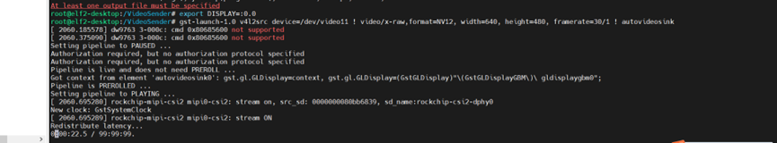

8.按教程尝试预览摄像头,使用命令gst-launch-1.0v4l2src device=/dev/video11 ! video/x-raw,format=NV12, width=640, height=480,framerate=30/1 ! autovideosink
测试结果如图所示:[url=]测试结果1.png[/url]

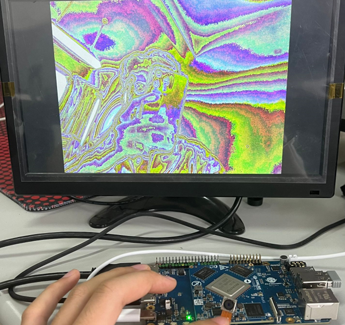

此时画面显示异常,如图所示,但此问题疑似与gst-launch-1.0有关,不应影响mpp编码任务,且播放测试该output.h264码流显示一切正常。
测试结果如图所示:[url=]测试结果2.png[/url]
