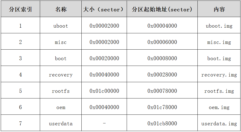

CMDLINE: mtdparts=:0x00002000@0x00004000(uboot),0x00002000@0x00006000(misc),0x00020000@0x00008000(boot),0x00040000@0x00028000(recovery),0x00010000@0x00068000(backup),0x01c00000@0x00078000(rootfs),0x00040000@0x01c78000(oem),-@0x01cb8000(userdata:grow)
其中CMDLINE描述的为磁盘的具体分区情况,eMMC默认分区情况如下:
其中rootfs为根文件系统分区,userdata为用户数据分区,给最终用户使用,用于存放用户APP或数据,镜像烧写后会挂载到/userdata目录,默认该目录放置的一些多媒体资源。

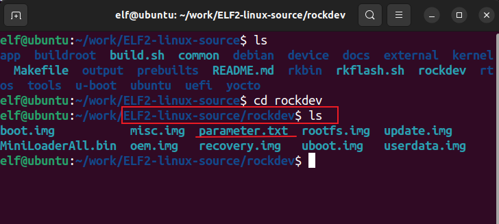

1)在SDK源码中修改文件
如果SDK源码是首次使用,需要参考:ELF 2开发板资料\01-教程文档\01-2 系统开发教程\《ELF 2开发板编译手册》进行一次全编译

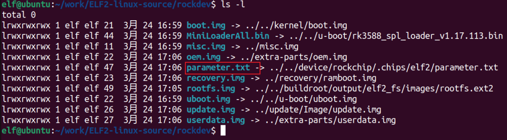

在开发环境中修改SDK源码,文件路径为 ELF2-linux-source/rockdev/parameter.txt

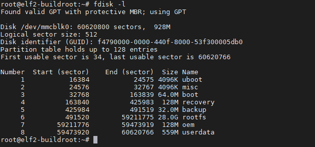

2.3. 查看修改后的分区情况
使用fdisk -l命令可以查看分区情况
如图rootfs分区调整为例28G(图片是buildroot系统,desktop系统相同)
