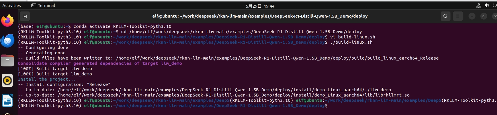

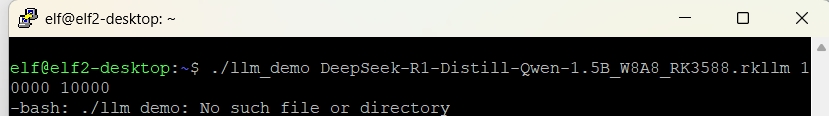

有没有大佬知道,出现这样的情况怎么解决啊。

板卡上打印信息显示没有llm_demo这个应用,确定下应用所在路径。在虚拟机中应用编译成功后,需要把应用、模块、以及库文件拷贝到板卡中,然后在执行命令。
点评
你好,请问这个怎么拷贝呀?有没有具体的教程?  发表于 2025-5-30 10:37
