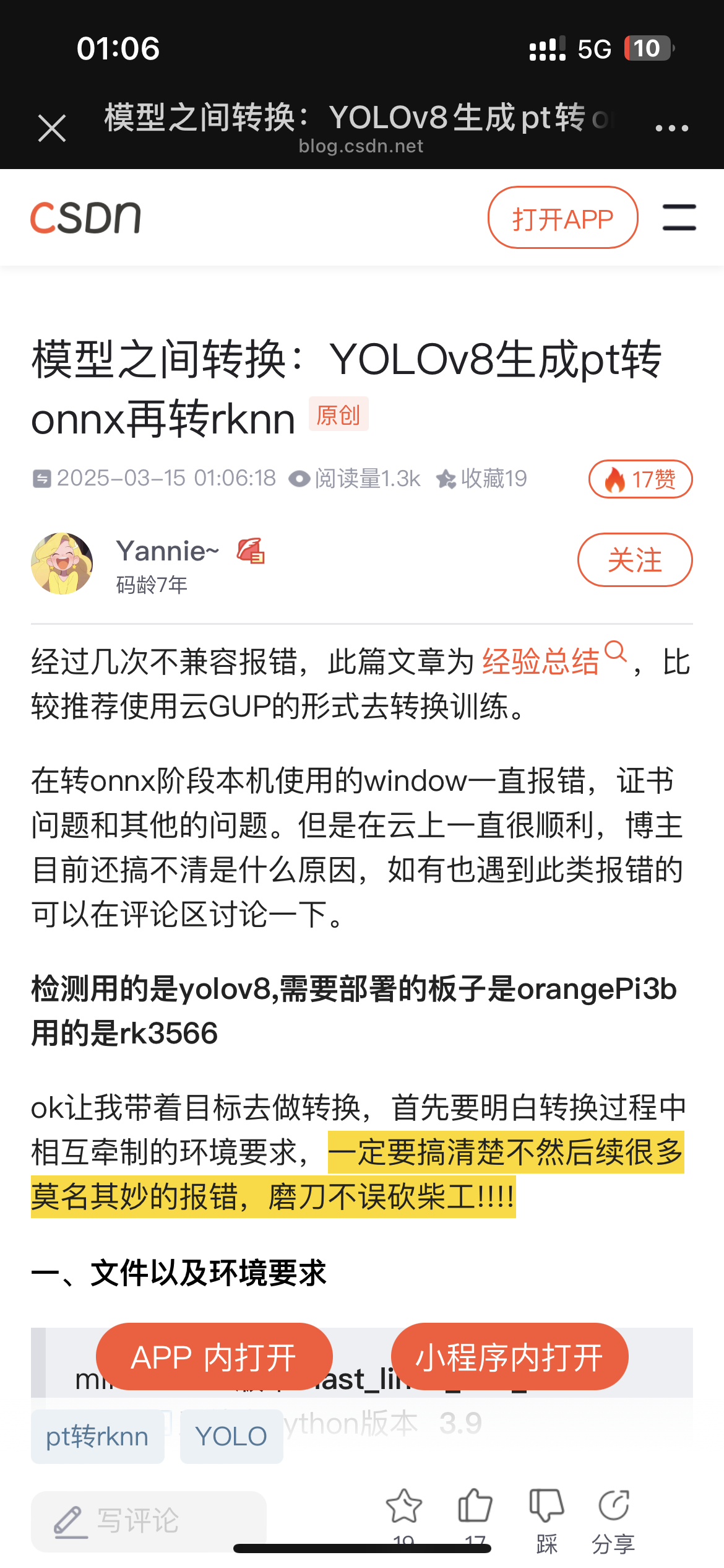

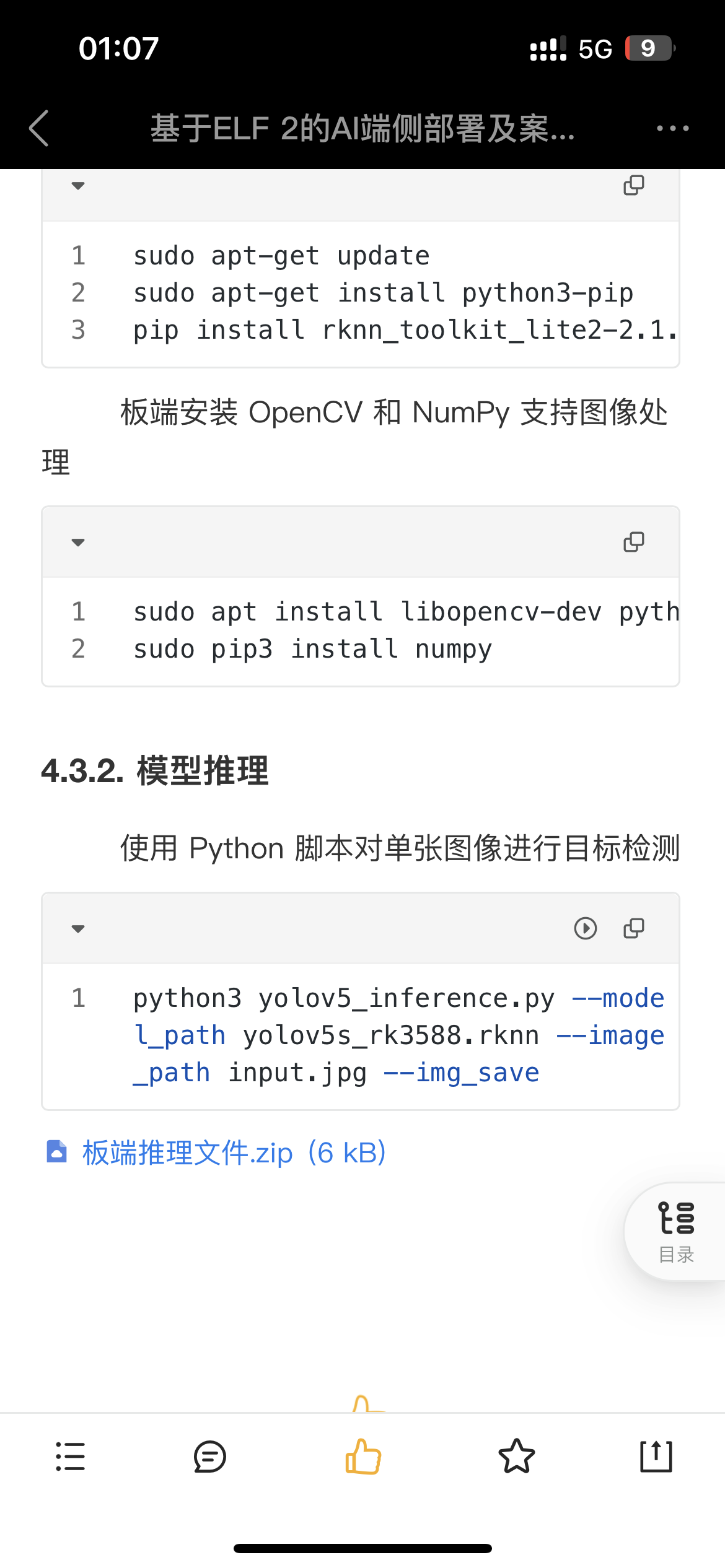

我使用的是yolov8,目前是检测了.pt和.onnx模型是没问题的,都能够正确识别同一张照片。然后我使用了官方QQ群里推的csdn关于模型转换的帖子,就是图片当中的这个帖子,我采用这个帖子转换rknn的方法来转换.onnx模型,转换完成后,我没找到相关推理脚本进行识别测试,我在QQ群里看到了共享知识库,里面有关于yolov5.rknn推理的脚本,我就拿来用了,发现拿来就用的话会报错,于是用ai改了一下,没报错后运行发现是没办法识别我上面所说的图片。现在就是有点怀疑是不是推理脚本的问题导致无法识别,因为我觉得rknn模型是没问题的,毕竟是跟着帖子做的,还请指教一下是哪里可能出的问题和一些详细的解决方法,弄了很多天了,一直卡在这里,谢谢谢谢!

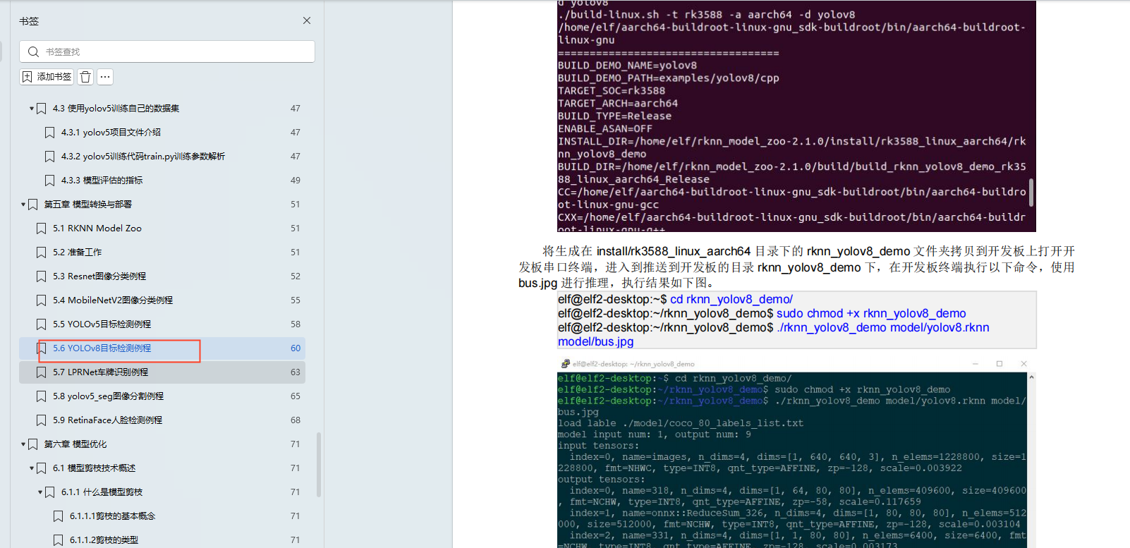

YOLOv8 和 YOLOv5 的推理代码不完全通用,参考下基于 RK3588 的AI模型训练到部署 教程中的yolov8推理脚本,自己写一个推理脚本进行推理,模型推理可以使用瑞芯微提供的 C++ 或者 python API 自己编写推理脚本。
