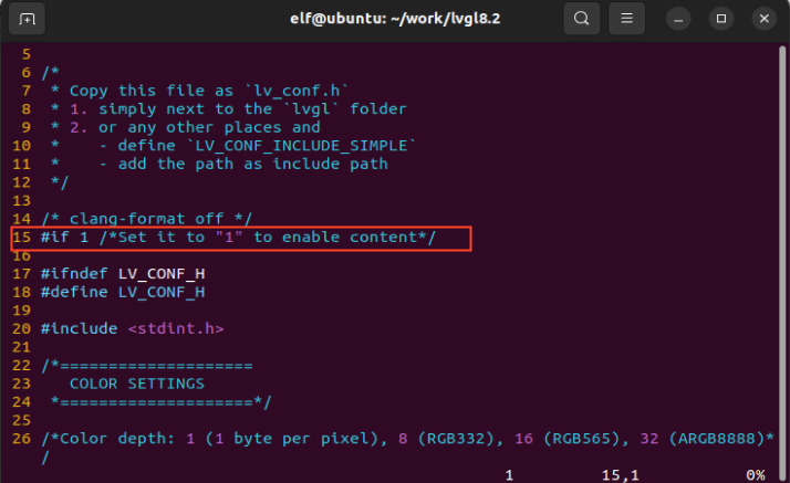

2.1 修改lv_port_linux_frame_buffer/lv_conf.h文件
elf@ubuntu:~/work/lvgl8.2$ vi lv_port_linux_frame_buffer/lv_conf.h
  • 修改第15行,使能该文件

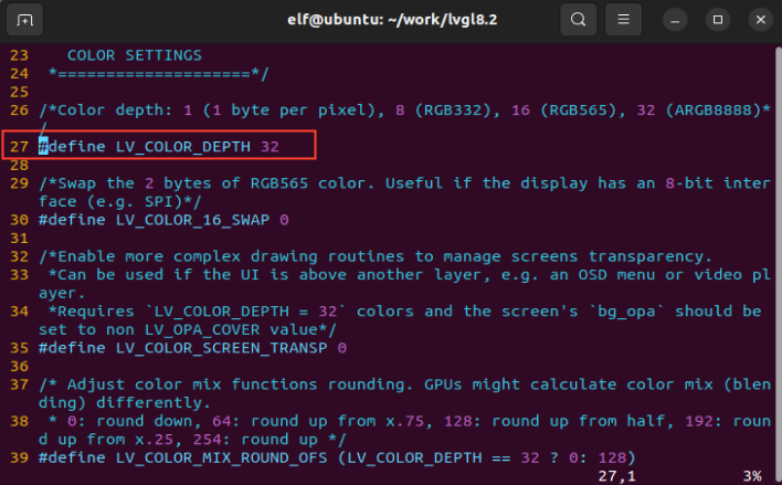

  • 修改第27行,修改显示颜色位深

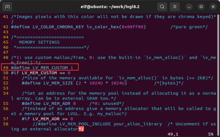

  • 修改第49行,使能显存分配

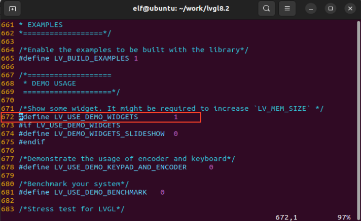

  • 修改第672行,使能编译demo

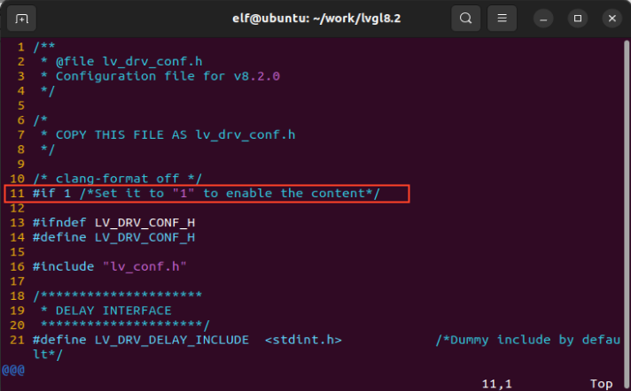

  • 修改第11行,使能该文件

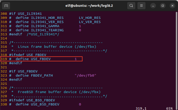

  • 修改第319行,使能fb显示

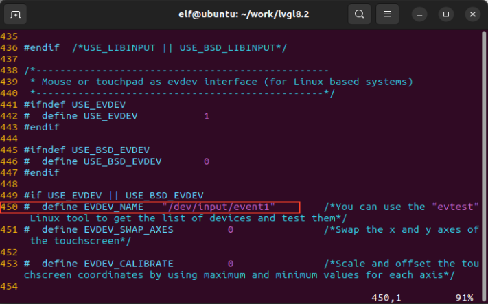

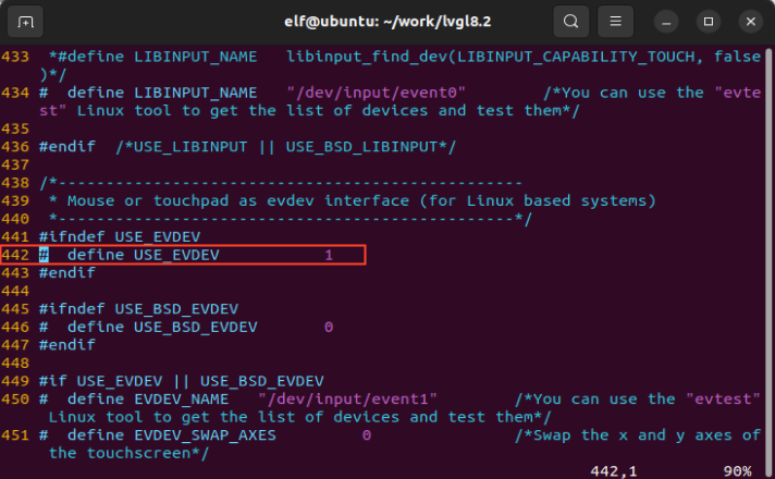

  • 修改第442行,使能触摸板触摸。
  • 修改第450行,绑定触摸事件,可以通过evtest命令查看屏幕对应的触摸节点,输入evtest,输入指定编号,触摸屏幕会有坐标点显示到调试串口。

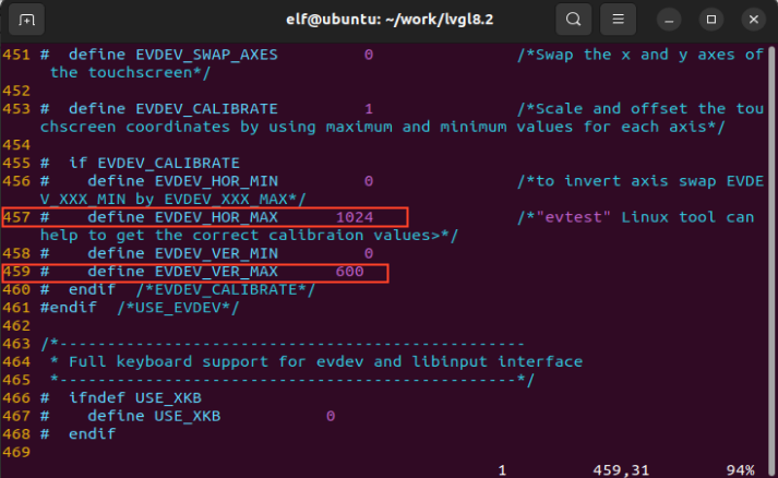

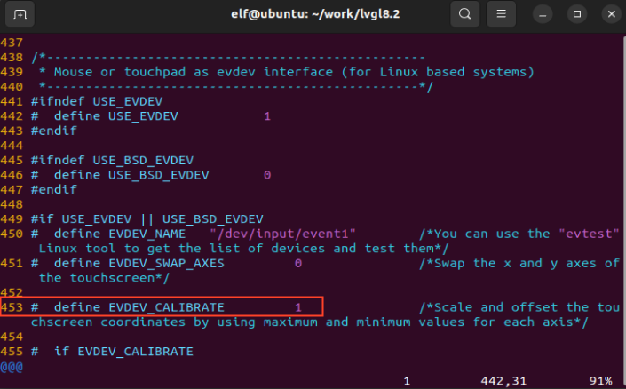

  • 修改第453行,使能屏幕分辨率配置。
  • 修改第457行、459行,指定屏幕水平像素和垂直像素。

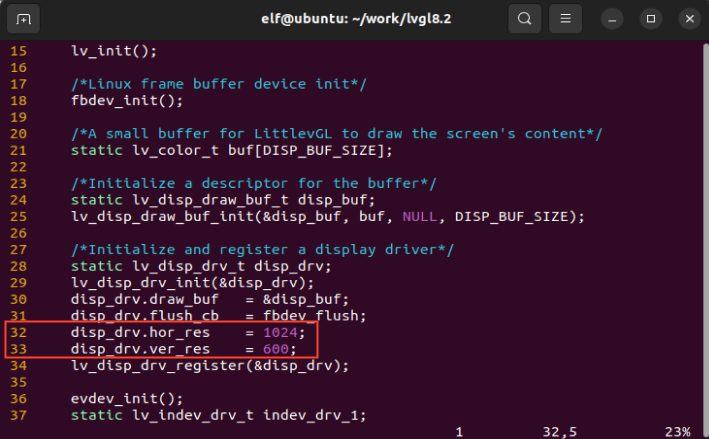

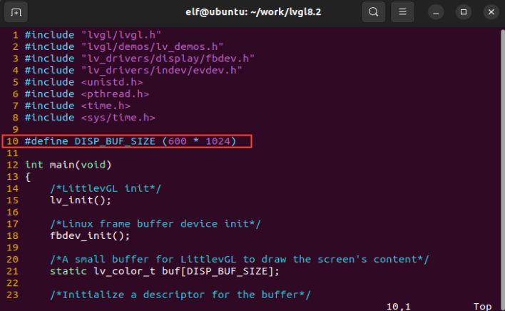

  • 修改第10行,指定显存大小
  • 修改第32行、33行,指定屏幕分辨率

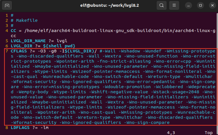

2.4 修改lv_port_linux_frame_buffer/Makefile文件
elf@ubuntu:~/work/lvgl8.2$ vi lv_port_linux_frame_buffer/Makefile

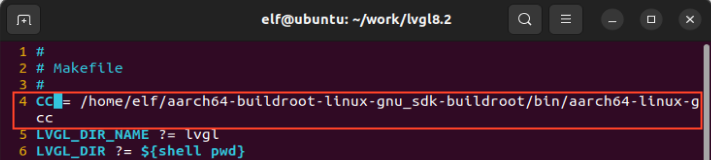

  • 修改第4行,指定交叉编译器
  • 修改第7行,用#号注释掉后面内容

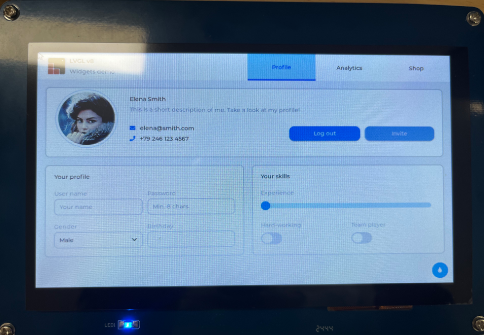

  • 运行demo应用。
root@elf2-buildroot:~# ./demo
显示效果如下:
