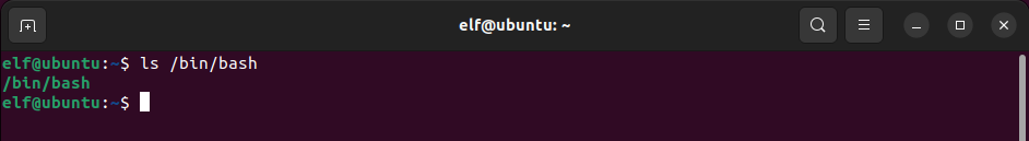

     在开发环境当中可以搜索到解释器
elf@ubuntu:~$ ls /bin/bash

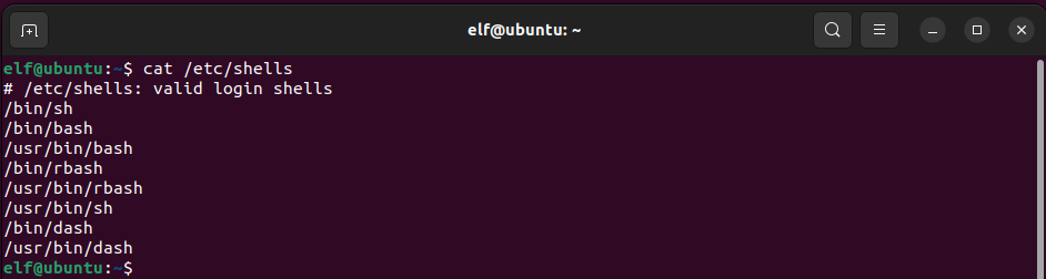

       这是比较常用的shell解释器了,除此之外还有sh、ksh、csh和tcsh等。通过cat命令可以查询到系统支持的shell解释器。
elf@ubuntu:~$ cat /etc/shells

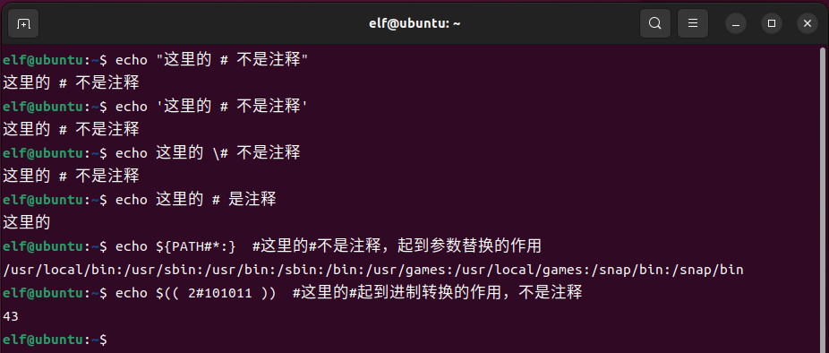

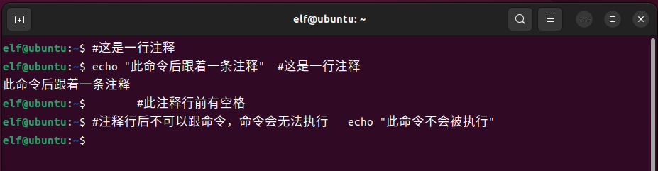

2.2 # 注释
        以‘#’开头的行是注释行,不会被解释器执行。注释可以出现在命令结束之后,注释也可以跟在行首的空格后面。这里需要注意的是命令不能跟在同一行的注释后面,因为没有办法可以终止注释,如果使用命令请使用新行。
      echo语句中的引号或者转义‘#’不会作为注释的开头,‘#’也会出现在某些参数替换结构和数值常量表达式当中。

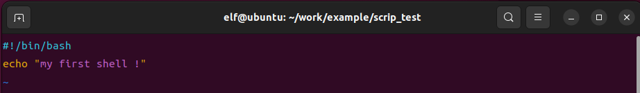

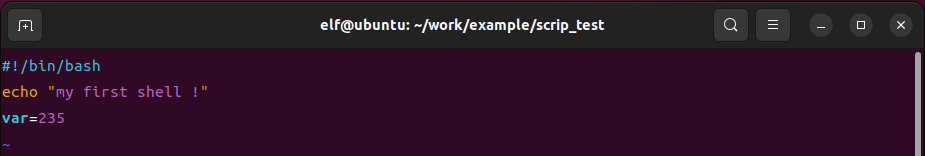

建立一个myshell.sh文件,使用vim进行编辑。
elf@ubuntu:~/work/example/scrip_test$ vim myshell.sh
在该文件中添加:
其中#!/bin/bash用来指定使用的shell应用;echo "my first shell !"为脚本中编写的命令代码。

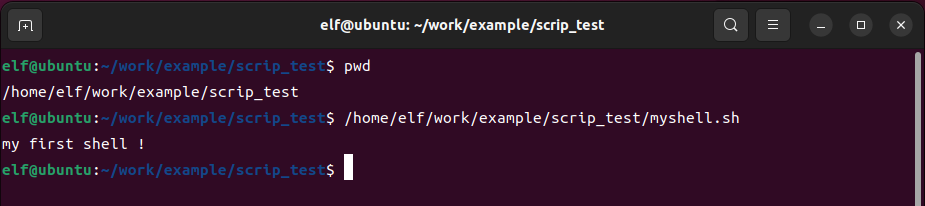

2. 在绝对路径下执行
使用pwd命令查看当前路径,并使用绝对路径执行myshell.sh:

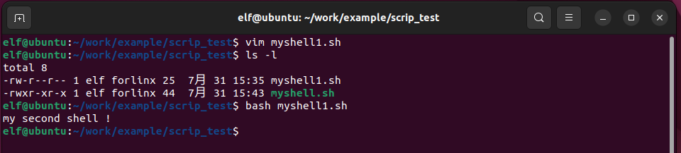

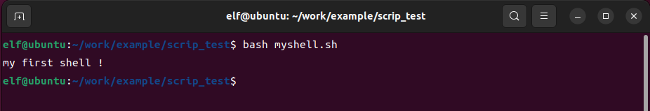

3. shell应用程序执行

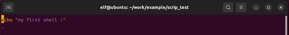

shell脚本也可直接使用shell应用程序进行执行。我们前面说过,我们指定的shell应用为/bin/bash,所以,我们使用bash程序直接执行myshell.sh,或者/bin/bash myshell.sh:
如果使用shell应用进行执行,那么在脚本编写时,可以不用在第一行指定shell应用程序;此外,使用shell应用进行脚本执行时,脚本文件可以不被赋予可执行权限。

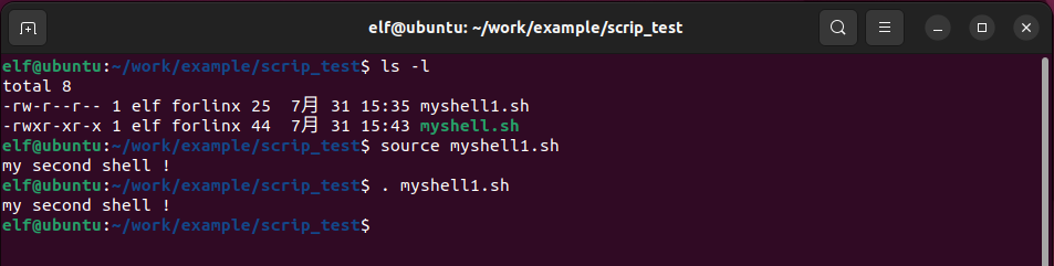

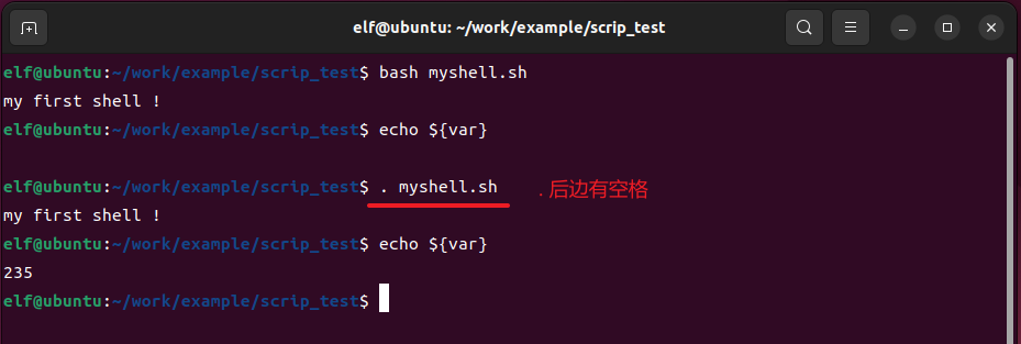

4. 使用source或小数点(.)执行
使用source或 . (.后边有空格)执行,是在当前shell环境下读取并执行shell脚本,可以不被赋予执行权限。

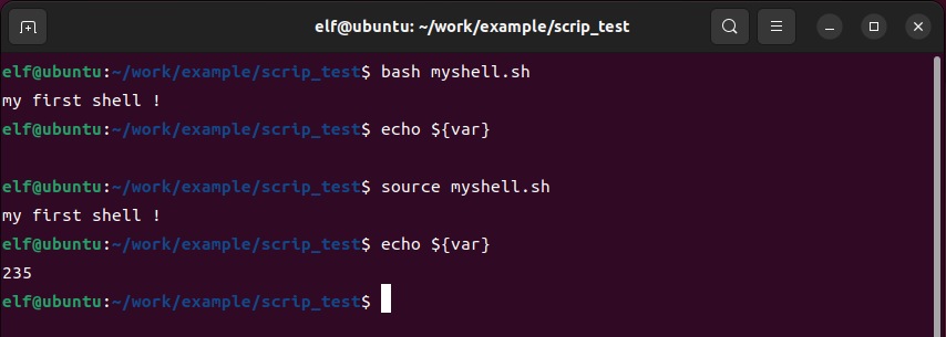

与前几种执行方式不同的是,使用该方式执行后,脚本中定义的变量不会释放。例如,我在脚本中增加一个变量var=235,变量的定义具体细节,可以参考后续章节。
var=235
使用其他方式执行后,使用echo ${var}命令将变量值输出进行查看,如下图,可以看到没有输出var的值;然后再使用source或. 进行脚本执行,再次查看var变量的值,可以看到成功输出235,该方式执行脚本后的变量,没有释放,所以我们经常使用source来配置shell环境变量,后边讲开发板交叉编译工具设置时会使用到。
