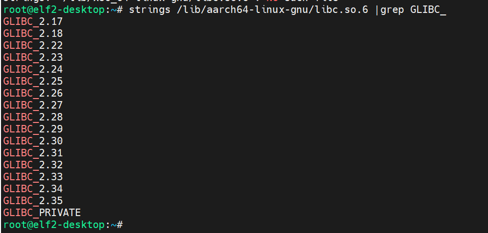

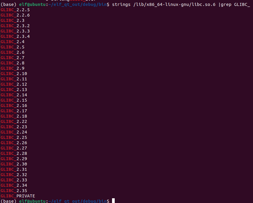

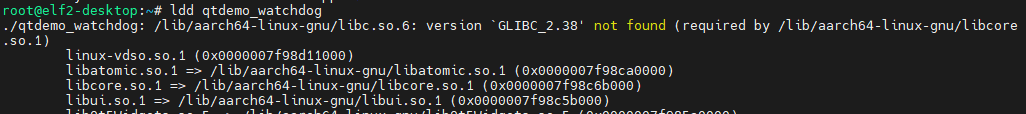

编译watchdog之后再开发板上运行,出现了一个错误,现在执行不了程序。
了解到是版本不匹配的问题,
检查之后发现最高版本是相同的,这是哪的问题?

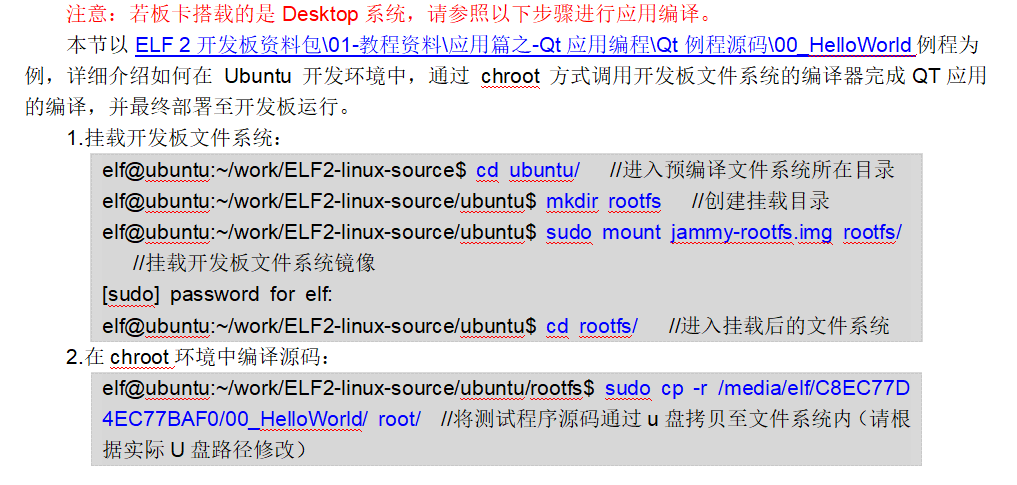

 楼主| 发表于 2026-1-5 13:54:36 | 显示全部楼层
板凳
风精灵 发表于 2026-1-5 11:50
您是在开发环境中使用环境自带的交叉编译工具编译的qt应用吗?desktop系统的qt应用编译直接在板卡中进行编 ...
我是在Ubuntu中交叉编译后在desktop系统中运行的,这么操作不行吗?
发表于 2026-1-5 14:46:07 | 显示全部楼层
地板
您可以参考下图方法进行操作
