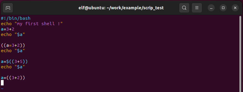

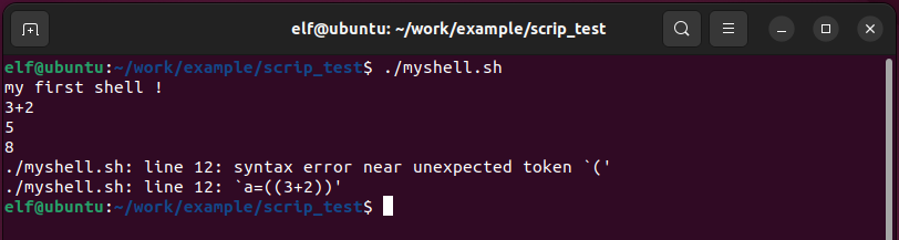

(())的使用方法
1.数值运算
a=3+2
echo "$a"
((a=3+2))
echo "$a"
a=$((3+5))
echo "$a"
a=((3+2))
执行脚本后结果如下:

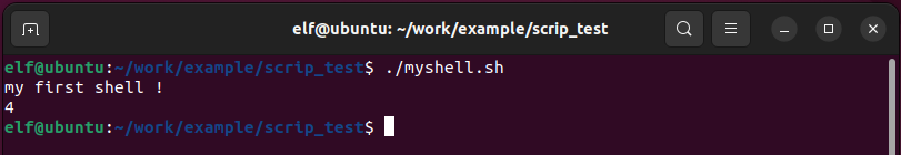

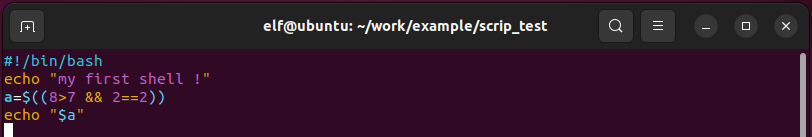

2.逻辑运算
a=$((8>7 && 2==2))
echo "$a"
执行脚本后的结果如下:
