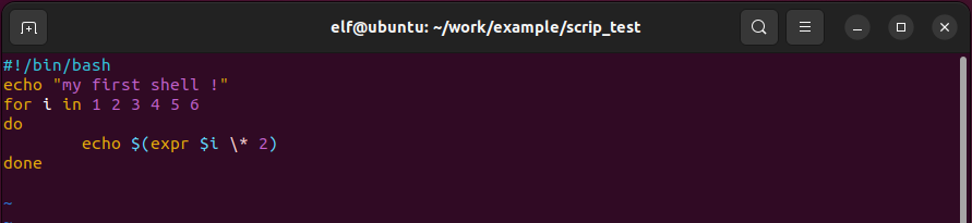

举例在myshell.sh中加入如下内容:
for i in 1 2 3 4 5 6
do
        echo $(expr $i \* 2)
done

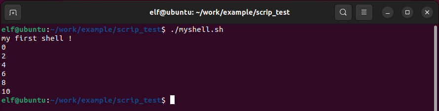

执行结果如下:

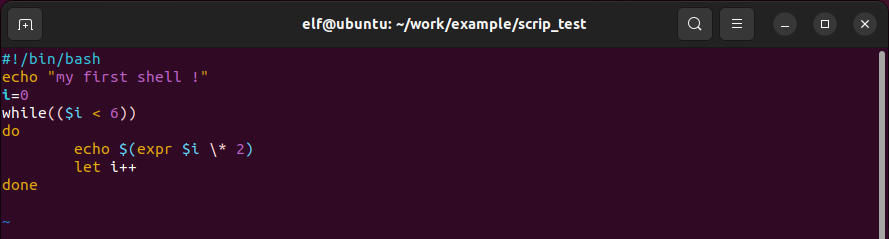

举例:
i=0
while(($i < 6))
do
        let i++
done

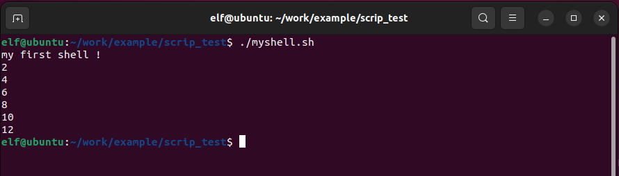

执行结果如下:
