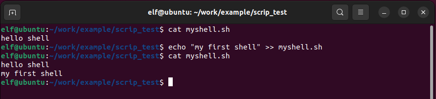

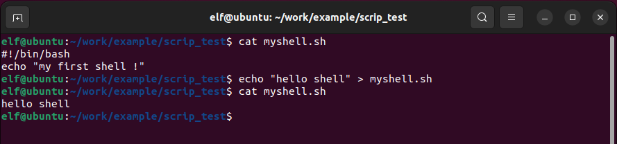

1)命令 > 文件名(将命令执行的结果输出到文件中,输出的结果会覆盖掉文件原来的内容)。
2)命令 >> 文件名(将命令执行的结果输出到文件中,输出的结果只会追加在文件的结尾)。

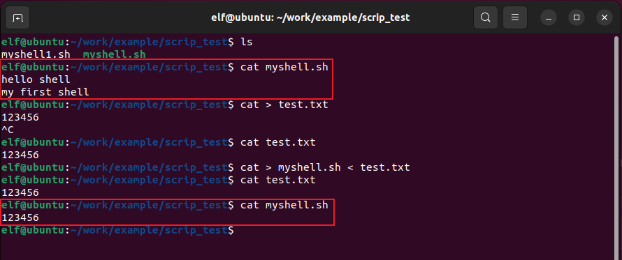

举例,首先建立一个test.txt文件,将从终端输入的数据输出给test.txt文件:
elf@ubuntu:~/work/example/scrip_test$ cat > test.txt
123456                                            //输入要重定向的参数123456
^C                                                //使用[ ctrl+c ]终止输入
然后将test.txt中的数据作为数据源输出给myshell.sh
elf@ubuntu:~/work/example/scrip_test$ cat > myshell.sh < test.txt
查看myshell.sh,数据更改为test.txt中的数据:
