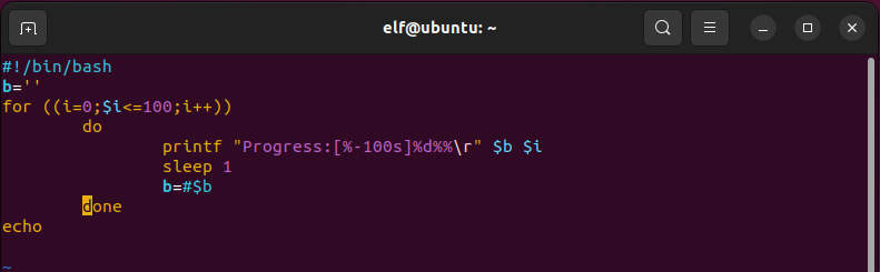

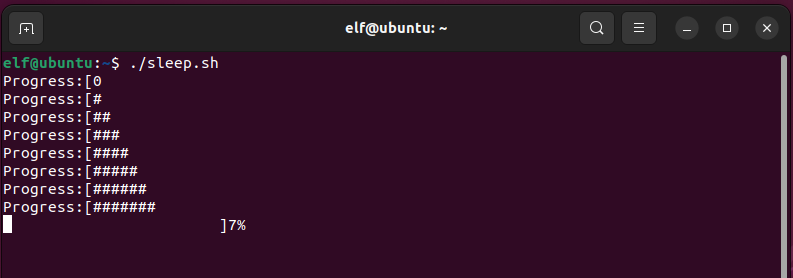

有时在一些以循环方式运行的监控脚本内,设置时间间隔是必不可少的,以下是一个进度条的演示程序:
b=''
for ((i=0;$i<=100;i++))
        do
                printf "Progress:[%-100s]%d%%\r" $b $i
                sleep 1
                b=#$b
        done
echo
其中sleep后面的时间可以根据实际情况来改变,1就是间隔1s,改的数字越小,进度条越快,反之越慢。
