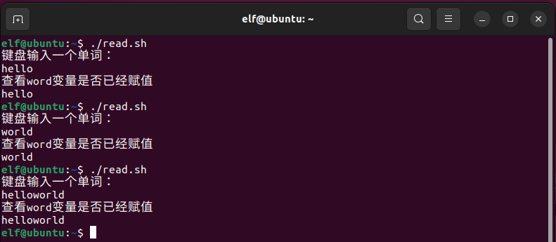

从标准输入读取输入值并赋值给变量,实例中尝试赋值给word:
echo "键盘输入一个单词:"
read word
echo "查看word变量是否已经赋值"
echo $word
通过键盘输入一个单词,将单词赋值给word,最后echo打印的read变量值应该跟输入的值一样。

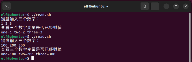

连续输入并赋值给不同的变量,在输入的时候需要用空格隔开:
echo "键盘输入三个数字:"
read one two three
echo "查看三个数字变量是否已经赋值"
echo "one=$one two=$two three=$three"
运行结果:
